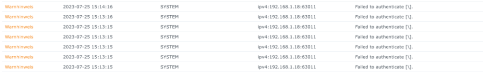

ich habe das eben getan und ich habe einen protokollierten Loginversuch via eines anderen PC´s (wird bei uns eig. nur zum Scannen von Bauplänen benutzt...) ich denke hier ist das Problem...sprich gehackt oder wie auch immer
ich dreh langsam am rad auch bei anderen useren habe ich öfter derarrtige komische protokolleinträge und das währned sie arbeiten?!
WAs kann das sein ?
wie kann es a) Mehrfahc zur exakt gleichen Zeit sein teils 4x? das muss doch ein bug sein oder sonstiges

Was greift den über Port 63011 zu?
Das ist unklar aber der Port ändert sich täglich.
Seit der eine Rechner nun vom netz ist gibt es nur noch diesen Fehler von dem PC der derzeit nicht in der Domäne ist wegen dem verbuggten Smb updaten von MS.
Der user logt sich ganz normal als "normaler" user mit Zugriff auf Netzwerk an produziert aber weiterhin

Aus dem Credential Manager ist es gelöscht - jedoch weiterin dieser Fehler - sporadisch.
7.30 uhr früh dann wieder 13 uhr oder so .....
