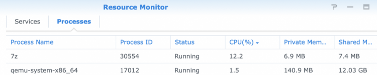

bei meiner DS1621+ langweilt sich die CPU dabei, es ist nur einfach langsam; auch wenn ich sage, es soll nicht komprimieren, sondern nur "kopieren"; krass ?
Ja eine limitierende CPU führt bei deinem nicht funktionierenden Vorschlag dazu, dass der noch mehr Zeit benötigt, als bei limitierenden Platten.
