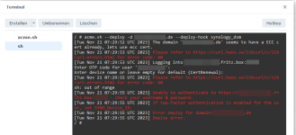

Mich würde interessieren, wie ihr dieses Problem gelöst habt. Mein User hat auch keine MFA aktiviert trotzdem will der deploy einen OTP haben.
Auch nach der Neuinstallation des kompletten Containers komme ich nicht über die Eingabe des OTP drüber.
Das ist kein Problem. Diese Abfrage wurde nur in den Deploy eingearbeitet und die Werte aus der account.conf entfernt. Wenn du keine 2FA nutzt und keinen OTP hast, einfach weiter "entern". Das Gleiche gilt auch für die Namensabfrage, welche darauf folgt. Es soll also nur die Verwendung von 2FA vereinfachen, mehr nicht!
Ok das klingt ja gut. Dann versuch ich das mal. Hatte nicht gedacht, dass es so einfach sein kann :) ubd gar nicht weiter auf enter gedrückt.
so habe es jetzt nochmal ausprobiert und scheitere wieder
habe es mit mehren Accounts probiert und leider wird der Login immer abgelehnt. Bin mit meinem Latein am Ende. Werde heute das Zertifikat manuell deployen, weil es morgen ausläuft.
EDIT: Der account hat keine 2FA aktiviert. Ich habe mal testweise meinen normalen Admin-Account benutzt, der 2FA aktiviert habe, auch bei diesem scheitere ich.
Eventuell probierst du einmal ein ganz einfaches Passwort als Erstes aus. Ein generiertes Passwort von Synology kann u.U. nicht unterstützte Sonderzeichen enthalten. Ein weiteres Problem kann natürlich auch die Firewall sein. Wenn dein "Dockernetzwerk" geblockt nicht, kann keine Verbindung zum Host aufgebaut werden.
Wenn es das gleiche Gerät wie der Host ist, brauchst du keine Adresse zu angeben. Dann wird automatisch"localhost" verwenden. Alternativ kannst du dazu auch einmal die IP ausprobieren.
Als minimal reicht der Username und Passwort in der account.conf zu hinterlegen. Wenn ein andere Port oder SSL verwendet werden soll, kommt das noch optional. Ich würde aber erst einmal mit dem einfachsten anfangen.
Für mehr Hilfe braucht man auch mehr Informationen um deinen Fehler zu reproduzieren.
Probiere auch mal den Parameter "--insecure" mitzugeben. curl error 60 könnte auf ein Zertifikatsproblem hindeuten, weil das Zertifikat z.B. nicht für irgendwas.fritz.box gültig ist
