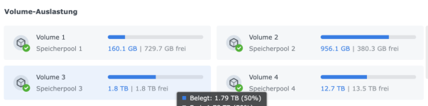

Hallo Gemeinde,
ein Laufwerk (reines Backup LWK zur Sicherung, kein Raid-System) hat einen Fehler gemeldet, nach Smart Check wieder aktiviert, es läuft momentan. Das Volumen ist ein reines Backup, dh die Daten können auch gelöscht werden, das Original ist ein anderes Volumen.
Ich möchte das HDD durch eine neue ersetzen.
Wie geht man da am besten vor?
- dem Speicherpool ein LWK hinzufügen und das defekte dann entfernen?
- LWK einfach ersetzen und dann dem Speicherpool sagen, das ist das neue?
Danke

Hast du je nur eine Platte im SHR? Wenn du die entfernst, ist das Volume futsch. Wenn du eine zum Pool hinzufügst, hast du ein RAID1, welches du nur via CLI wieder wegbekommst.
Erkläre doch bitte mal genau, welche Platte defekt ist und in welchem RAID Verbund die läuft.

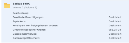

Speicherpool 2 - Volume 2 - 1 HDD rein als Backup in der DS (extern werden weitere gemacht)

ViperRt10
16. Aug 2009
1.463
30
74
Speicherpool 1 = 2 SSD (mein Arbeitsspeicher)
Speicherpool 2 = 1HDD Backup von SP1
Speicherpool 3 = 2 HDD (Datenspeicher)
Speicherpool 4 = 4 HDD Film und dglt.
Speicherpool 5 = 1HDD Backup von SP3
USB HDD - Backup von SP1
USB HDD - Backup von SP3
DS108 - Backup pro Monat von SP1 udgl.
DS214 - Backup pro Monat von SP2 udgl.

So wie ich es verstehe:
Die HDD deines Speicherpool 2 ist defekt - zuminedest den SMART-Werten nach. Das ist aber ein SHR. Das heißt, wenn du da eine Platte hinzufügst, wird das zu einem RAID1. Wenn du dann wieder eine Platte entfernst, meckert die DS durchgehend, es sei denn, du biegst das via ssh wieder hin.
Alternativ: Platte einfach so tauschen und Backup wiedereinspielen
12.677
3.086
448
Ich würde Volume2/Speicherpool2 löschen, die Platte ersetzen, und dann neu einrichten.
Ich weiß nicht, ob man die ersetzte Platte dem noch vorhandenen Pool neu zuordnen kann.
