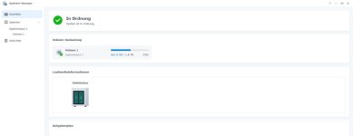

Mein DS214+ meldete heute morgen um Punkt 6 einen Fehler:
Laufwerk 3 auf DS214+ wurde erneut identifiziert (IDNF-Fehler). Bitte Daten sichern und SMART-Test ausführen.

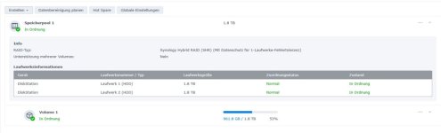

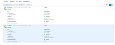

Also Speichermanager-HDD/SSD...da gibt es allerdings kein Laufwerk 3. Ist ja auch nur ein 2-Bay NAS.
LW 1 & LW2 sind in Ordnung.
Die externen Laufwerke haben andere Bezeichnungen.
Hat jemand eine Idee was da passiert ist?
Ich habe gestern Nacht nach längerer Zeit mal wieder Updates eingespielt, DS ist jetzt wieder auf dem aktuellen Stand (DSM 6.2.4-25556 Update 6)
Manuelles Update auf DSM 7.x folgt demnächst.
Kann das damit zusammenhängen?

Poste doch mal ein paar screenshots vom Speichermanager und mache gleich ein Ticket auf beim Synology Support.
Das ist eine sehr komische Fehlermeldung bei einem 2-Bay NAS.

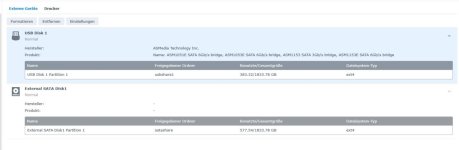

Extern habe ich 2 Platten hängen - USB wird immer Montagmorgen gesichert und dann getauscht, auf dem SATA fährt stündlich inkrementelles Backup via HyperBackup.
Von der USB-Platte habe ich keine SMART-Daten, das scheint da nicht zu funktionieren.
Bei der SATA-Platte war der letzte Schnelltest auch oB.

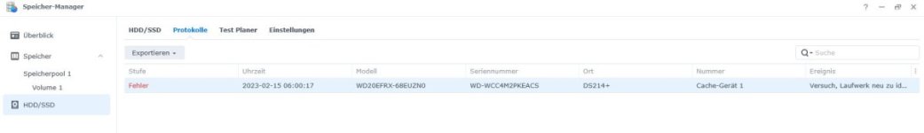

Der Protokolleintrag ist merkwürdig:
Cache Gerät, deine DS hat kein Cache?
Die Seriennummer ist einen andere, nicht eine von deinen beiden HDDs, kann es die externe SATA sein?
