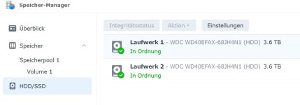

Angeblich alles in Ordnung und trotzdem Fehlermeldung. Was bedeutet das aktuell und was muss ich tun?

Di WD40EFAX sind SMR HDDs, das kann auch diesen Fehler auslösen.

Achja, das hatte ich gar nicht gesehen. Guter Einwand.
Da du ein RAID hast, wird dir das mit diesen Platten vermutlich spätestens bei hohem Füllstand um die Ohren fliegen. Die Platten sind nicht für RAID gemacht.

Du brauchst Platten, die CMR als Aufzeichnungstechnik nutzen und nicht SMR.
WD hatte da damals einen ziemlichen Skandal mit den RED Platten ohne Plus. Die waren teils SMR und wurden als RAID tauglich verkauft. Wenn die Platten noch nicht so alt sind, kannst du sie vielleicht reklamieren. Wann hast du die gekauft?
Als FirstAid habe ich nun alle Daten auf eine externe Platte gesichert, beide Platten des NAS formatiert, mit smart geprüft und wieder eingebaut. Die DS 220+ hat die Platten erkannt, für gut empfunden und eingerichtet.
Dann alle Daten wieder aufgespielt und das NAS meldet nun alles in grün, also das System sei jetzt vollkommen in Ordnung.
Ich entsinne mich jetzt, dass es vor der Fehlermeldung einen plötzlichen Stromausfall in unserem Stadtteil gab.
