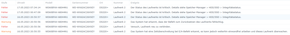

Folgende Meldungen kriege ich im Admin-Panel angezeigt. Per Mail wurde das auch gemeldet mit dem Betreff "Unerwarteter Stromausfall auf Laufwerk 2 in Volume 1 erkannt"

die SMART Werte sind gut, da sehe ich nichts böses

SMART-Werte sind an sich ok. ID3 deutet jedoch auf ein mechanisches Problem hin (Motor oder Plattenlager). Das würde auch das "Klicken" erklären.

Kannst du die Werte bitte interpretieren?
Ich versuche es, obwohl ich kein WD-Profi bin. Wenn das, was ich schreibe bzgl. WD Unfug ist, bitte korrigieren.
ID 3 ist an sich die Spin-Up-Time der HDD in Millisekunden. Da WD (soweit mir bekannt) alle Werte in DEC angibt, könnten die 3633 in den Rohdaten die Anlaufzeit sein (oder aber ein von WD definierter Wert, das weiß ich nicht).
Die Firmware der HDD berechnet daraus (wie auch immer) den (aktuellen) Wert, in dem Fall 227 (das Maximum liegt afaik bei 255). Der Wert ist also nicht perfekt, aber recht gut. Da der schlechteste Wert ebenfalls bei 227 liegt, ist die Platte noch nie schneller/langsamer angelaufen. Beide Werte liegen aber weit über dem kritischen Schwellenwert von 21, daher befindet die Firmware der Platte den Wert als ok.
