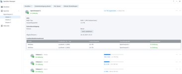

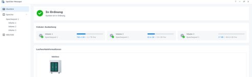

Poste mal Screenshots vom Speichermanager: Speicherpools und Volumes, beides ausgeklappt.
Ich würde alle Ordner auf Vol01 verschieben, dann Vol02 und Vol03 löschen und Vol01 vergrößern. Dann können die Ordner so groß werden wie sie wollen. Du musst von der PC Denke weg.

Du hast allerdings deinen Speicherpool in mehrere Volumes aufgeteilt (wozu eigentlich?). Dadurch ergibt sich automatisch sowas wie ein Kontingent, da ein "Gemeinsamer Ordner" immer einem bestimmten Volume fest zugeordnet ist (kann aber geändert werden)
Jedes der 3 Volumes hat seinen Zweck, da kann ich nicht einfach alles wegknallen. Und was sollte es helfen, das Volume weiter zu vergrößern, wenn doch nur ein Drittel wirklich genutzt wird? ich muss eine andere Lösung finden.
Doch, in deinem Fall sind verschiedene Volumes Quatsch, da man es über freigegebene Ordner regelt.

Welchen Vorteil hat es denn für Dich, auf mehrere Volumes zu setzen? Wenn Du uns das erklären kannst, können wir auch sinnvoll helfen. So ist es ein Ratespiel, was keiner braucht. Normalerweise ist das, was @ctrlaltdelete und @Benares empfehlen, genau der richtige Ansatz: Ein Volume mit maximaler Flexibilität in Sachen Kapazitätsnutzung. Rest über freigegebene Ordner lösen (Rechte etc.) und ggfs. dort dann Quota festlegen.

Volume 1 ist für Mediendateien eingerichtet.
Volume 2 für Installationsdateien
Volume 3 für Nutzerdaten
Handling der Zugriffsrechte lässt sich so am besten umsetzen. Das erste Volume dient nur für uPnP-Geräte. Das soll nicht mit dem anderen vermischt werden.
Jeder Speicherpool enthält Volumes, auf jedem Volume liegen "Gemeinsame Ordner". Du hast dir daher diese Limitierung selbst geschaffen.
Mach's so, wie von @ctrlaltdelete vorgeschlagen, ziehe deine "Gemeinsamen Ordner" auf ein Volume zusammen, lösch die beiden anderen, und vergrößere das Volume dann auf die Größe des Pools.
