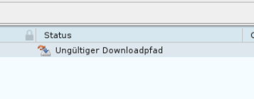

Soweit so gut, das funktioniert alles. Wenn ich jedoch einen Download starte bekomme ich die Fehlermeldung das der Downloadpfad ungültig ist.
Und ab diesem Punkt komme ich nicht mehr weiter und bräuchte Hilfe....

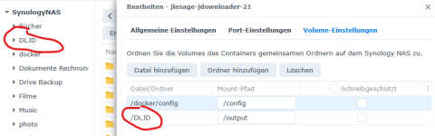

ich hab einen neuen Ordner mit einem anderen Namen erstellt und hab leider immer noch das selbe ErgebnisScreenshot 2023-03-18 181003.png
EDIT: Okay, du wählst den Ordner auf dem NAS über die Docker-Oberfläche aus, dann steht das wohl so da. Eventuell ist es auch ein Rechteproblem. Dann mal zum Testen dem Ordner Lese- und Schreibrechte für den User "Everyone" geben.
Das mit der Angabe des Volumes im Pfad gilt nur, wenn man Container über Portainer oder das Terminal bereitstellt. In der Docker-GUI wählt man den Pfad ja direkt aus...
Wenn der Pfad außerhalb des Docker-Ordners liegt, muss du ihn komplett angeben, die Angabe im GUI ist eine relative.
Im Bild oben kann das mit /DLJD nicht funktionieren, der liegt außerhalb des Docker-Ordners.

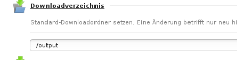

@neo3477 Du hast deinen Ordner "/DLJD" auf dem NAS in den Container als "/output" gemappt. Somit muss der Pfad im Jdownloader "/output" lauten

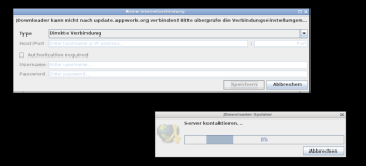

ich habe den docker nun endlich zum laufen bekommen, beim ersten start bekommt jdownloader jedoch keine verbdinung mit dem update server, kennt jmd das problem?Bildschirmfoto 2023-04-27 um 21.41.24.png
