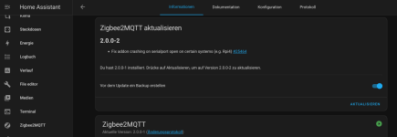

Ich hatte diese Darstellung der Entitäten mit der gleichen Vorgehensweise über HA mittels Raspi dargestellt.
Nun bin ich auf einem MimiPC umgestiegen und habe nach der neuen Insatallation keine Möglichkeit, die Entitäten zu schalten. Sie sind alle "nicht verfügbar".
Hat sich an der Vorgehensweise der Installation etwas geändert, oder gibt es eine neuere Anwendungsmethode?

zigbee2mqtt??
Hast du meinen Thread gelesen?
Ja. Gelesen schon, aber ich verstehe nur Bahnhof. Sorry. Mein Englisch tendiert gg. 0 und Programmieren bei -0
Geht Bilder anschauen?
Dann gehe mal dort hin und ergänze die Zeile?

zigbee2mqqtt habe ich garnicht installiert.
ich habe:
Ism7MQTT
Mosquitto broker
Advanced SSH & Web Terminal
Poste mal das Protokoll von lsm7mqtt
Ich würde mal hier ansetzen:
14:16:23.0651|ERROR|LuCon.WebPortal.StandaloneService.NetworkConnector|DoConnect|LuCon.Common.Declarations.BusinessServiceException: Das Passwort ist ungültig!

Das Passwort kommt ja direkt vom Wolf Link home. Dies habe ich fotografiert und mehrfach verglichen :-)
Dieses Passwort steht auf der Kiste. Groß- und Kleinschreibung habe ich beachtet :-(
Vielen Dank. Du hast mir schon sehr geholfen. Ich muss es einfach weiter probieren.
Wie hast du denn die Neuinstallation gemacht, hast die danach das Backup eingespielt?
Nein. alles neu installiert. kein Backup genutzt.
Kann es vielleicht sein, dass nicht auf den Wolf Linkt komme, weil ich bereits Daten über die Cloud von Wolf abrufe?
