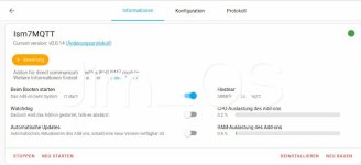

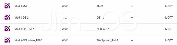

Somit war schnell klar das ich mit HA weitermachen werde. Inzwischen ist es so das die Wolf Interation bei ioBroker nicht nur überwachen und auswerten kann, sondern die Heizung lässt sich damit z.T. auch noch steuern. Bei HA hat sich bisher leider niemand gefunden der die Wolf Integration weiterentwickelt.
Wie bereits hier erwähnt folgt nun auch hier noch ein Update zu dem Thema:
Die Wolf Cloud Integration von HA ist jetzt nicht mehr unbedingt notwendig, sondern es gibt eine Lösung um ein Wolf ISM7 Modul kompl. lokal zu nutzen. D.h. es lassen sich alle Daten einer Wolf Heizung auslesen und sie lässt sich darüber auch steuern. Die Lösung heißt: ism7mqtt und das passende HA Add-on dazu gibt es dann hier.
Ich habe das HA Add-on von ism7mqtt bei mir vor ein paar Tagen installiert und es funktioniert sehr gut. Meine Wolf CGB-2 + BM-2 stellt darüber rund 200 Entitäten unter HA zur Verfügung.
Hier noch ein paar Screenshots dazu:
Somit ist das "Problem" das sich eine Wolf Heizungsanlage unter HA nur per Wolf Cloud nutzen lässt auch Geschichte. :cool:
Anm.: Ich nutzt das ism7mqtt HA Add-on erst seit ein paar Tagen, sodass ich natürlich noch keine Langzeiterfahrungen dazu habe. Bisher sieht aber alles sehr gut aus, sodass ich es sicherlich dauerhaft nutzen werde.
