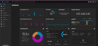

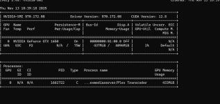

Kurze Rückmeldung. Mir ist ein Fujitsu Esprimo E900 I5-2400 in die Hände gefallen (ich habe bei meinen Eltern den PC gegen einen GMKtec G3 Mini-PC Intel Alder Lake N100 Windows 11 Pro Desktop ausgetauscht). Und jetzt laufen alle meine Docker Stacks/Container auf:
Nvidia GeForce GTX 1650 low profile OC 4 GB)
32 GB RAM
2 x 256 MB SSD Boot-Pool
2 x 2 TB SSD Data-Pool
True Nas Scale
Portainer mit u.a. Immich, Plex, nextcloud, paperlessngx, etc.
Vorteil: Immich ML (intelligente Suche: ViT-SO400M-14-SigLIP2-378__webli) und Video transcodierung läuft sauber über die GPU, Plex ebenso, da gehen auch 8-10 Streams parallel
