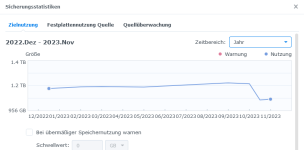

Tja, dann weiß ich auch nicht, wenn ich meine Sicherungsstatistik anschaue, sieht man dass sich der Platzbedarf nur marginal ändert, der Knick am Ende ist das automatische Löschen des initialen Backups. Ich habe 18 Versionen des Backups und der Speicherbedar auf dem Backup Medium ist nur marginal, trotz 18 Versionen.
