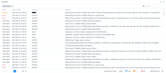

Ich hab in Hyperbackup zwei Aufgaben erstellt. Eine läuft problemlos, das USB Backup auf eine externe HDD.
Die zweite macht gerade etwas Probleme, und ich finde den Fehler nicht.
Eine rsync Aufgabe die jeden Sonntag um 10:00 Uhr auf mein anderes NAS durchgeführt werden soll.
Klappt eigentlich problemlos, aber ich bekomme montags um 10:16 ne Mail das die Datensicherungsaufgabe fehlgeschlagen ist...
Wieso macht der Sonntags und Montags die Aufgabe? Eingestellt ist nur Sonntags, wöchentlich, und das klappt sonntags auch nach der ersten großen Sicherung echt gut.
Übersehe ich da was, oder warum macht der die Aufgabe einen später nochmal?
Aus Energiespargründen wird das Backup NAS um 9:55 am Sonntag geweckt und dann Sonntag abends wieder via cronjob schlafen gelegt.
Sollte aber ja zwischen den Backups keine Rolle spielen dass das Ziel nicht erreichbar ist.
Das sieht aus, als wäre die Aufgabe nicht abgeschlossen und die wird am Montag fortgesetzt.
Woran siehst du das? Das Löschen der älteren Version benötigt aber auch etwas Zeit. Wie es mit Rotation und Integritätsprüfung aus? Wird das gemacht und wie? Ich kann leider dann auf dem Screenshot nicht mehr erkennen?
Wann wird die Schlafen gelegt? Reicht die Zeit für Hochfahren und "bereit sein"?
ERGÄNZUNG: Und was sagt das Protokoll? Kannst du auf dem Bild oben mit dem Link aufrufen.
schau zuerst mal im Log von Hyperbackup nach was da so steht. Und versuch mal die DS nicht abzuschalten nachts, sondern durchlaufen lassen. Dann wieder Log schauen.

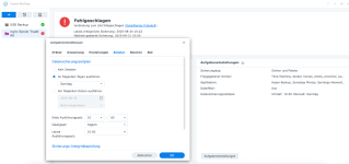

Sagt der Zeitplan so nicht aus, dass er Sonntags um 10 Uhr beginnt und dann täglich um 10 Uhr wieder?
Stell mal unten von Täglich auf Wöchentlich um.
Reaktionen: ottosykora
Die Aufgabe am Sonntag wurde ja erfolgreich erledigt, das sieht man ja auch im screenshot (letzte erfolgreiche Sicherung).
Ja die 5min reichen locker aus als Vorlaufzeit, die RS1221+ packt die ersten 5-10min erstmal nur Daten zusammen und guckt dann erst aufs Ziel, und dann nach ca 20min ist alles fertig gewesen.
Aktuell fahre ich die noch selbst runter am Sonntag Abend, die mail das der Job fertig ist hab ich da schon lange erhalten.
Er startet aber Montags die Aufgabe nochmals, ohne das ich das eingestellt habe.
Rotation ist auf 8 Versionen gestellt, das reicht für 7 Wochen vorher.
Das täglich ist da schon korrekt, das es nur Sonntags gemacht wird stellt man oben ein, "An folgenden Tagen ausführen".
Da steht nur Sonntags. Hab das ja jahrelang schon mit dem USB Backup so gehabt und das hat genauso funktioniert wie gewünscht.

Mmh, stimmt auch wieder. Hatte ich übersehen, dass da ja steht, nächste Sicherung am 31.
Aber da steht ja auch, letzte "erfolgreiche" Sicherung am 24.
Mmh, keine Ahnung, warum er die Montags fortsetzen will, sorry.

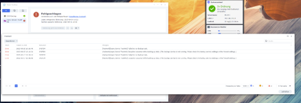

Das USB Backup mittwochs klappt, ist genauso eingerichtet, und da macht er das nicht einen tag später nochmal.
Laut dem Hyper Backup Protokoll will der immer einen Tag später die Rotation durchführen, aber das kann ich gar nicht gezielt einstellen.

Hyper Backup macht nach dem eigentlichen Backup die Rotation und löscht alte Versionen, dass kann sehr lange dauern. Wenn dann das Ziel-NAS herunterfährt, bevor das abgeschlossen ist, kommt dieses Fehlermeldung, da es anscheinend bis Montags dauert.

Es ist kein Integritätscheck aktiviert. Er triggert eine Versionsrotation, warum auch immer, einen Tag später.
Ist irgendwie nicht gut dokumentiert wie das bei HB abläuft.
Dann müsste ich das Backup NAS einen Tag länger aktiv lassen, denn so kann er ja nie rotieren...
