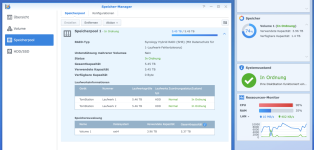

Hallo, ich bin neu hier im Forum und benutze mein NAS für MAC Time Machine Backups. Das hat über Jahre hinweg auch gut funktioniert und ich habe mehrmals auch schon die HD Kapazität erhöht.
Neuerdings zeigt aber die Speicherinfo eine viel höhere Verwendung der Kapazität an als tatsächlich verwendet (4,08 TB anstelle von ca. 600 GB).
Ich habe schon das letzte Time Machine Backup gelöscht und auch nachgesehen, ob ein Verzeichnis einen Papierkorb benutzt und dort noch etwas ist.
Kennt jemand das Problem und hat einen Tipp? Vielen Dank, Tom.

prüfe:
BTRFS > Snapshots ?
Drive > Versionen ?

Hallo Robert, danke für deine schnelle Antwort
Noch hilft mir das nicht sehr weiter. Ich habe keine Snapshots in DS aktiviert, auch ist meine Drive- Nutzung nicht sehr elaboriert.
Ich benutze das NAS wirklich in erster Linie für Time Machine Backups und um separat über Carbon Copy Cloner meine Photos zu backupen. Das hat zu der scheinbaren Volumen Überschreitung geführt.
Ich neige dazu, das gesamte NAS neu aufzusetzen, weil ich denke dass sich hier irgendwie ein Fehler in der Volume-Belegung eingeschlichen hat.
Was denkst du, soll ich das Ding nicht einfach neu aufsetzen?

Wenn dich das nicht stört, kannst du das natürlich tun. Doch was/wer versichert dir, dass der Fehler nicht nochmal auftritt, wenn du den Grund jetzt nicht ermittelst?

Hast du Drive installiert?
Da ggfs. mal die Versionierungseinstellungen der aktivierten Ordner prüfen.

Ansonsten versuch mal im Speichermanager die Datenbereinigung zu starten.

Finde die Dateienbereinigung nicht... In der Anzeige bei Speicherpool wird es noch konfuser: Dort wird 0 Byte freie Kapazität angezeigt...

Das ist korrekt so, denn die komplette Kapazität des Pools ist von dem Volumen belegt.

Unter "Aktion" steht nix von der Bereinigung?

Normalerweiße würde das schon unter DSM 6 an der Stelle im Register Datenbereinigung möglich sein, aber ich vermute Du hast kein Btrfs als sondern ext4 Dateisystem oder?

Ändern kann man das nicht, dafür muss man den Speicherpool neu anlegen.
Was hast du eigentlich für eine DS?

Die unterstützt kein btrfs.

Carbon Copy Cloner
Kann es den sein, daß hiermit Schnappschüsse erstellt wurden/werden oder hier bei der Backup Funktion keine Rotation bei einer Versionierung aktiviert ist ?

Kann sein, aber das Verzeichnis von CCC habe ich ja komplett gelöscht. Jetzt passiert aber was seltsames, und zwar sinkt die Belegung kontinuierlich und ist jetzt aktuell bei 45% (!) Es läuft wohl noch ein Löschvorgang, seit 12 Stunden (?!)...

Ich kann mir das nicht erklären. Ich hatte keine Papierkörbe aktiviert, trotzdem auf Leeren geklickt... Kann es sein?

Wenn Du keine Papierkörbe aktiviert hast, meine ich mal hier im Forum gelesen zu haben, dass die DS dann erst nach gewissen Zeitabständen beginnt das endgültige Löschen der bereits gelöschten Dateien von der Festplatte automatisiert erledigt.
Frag mich bitte nicht, wie dieser Zeitplan ist,
Ob es an Deinem klick lag, vermag ich nicht zu sagen.
