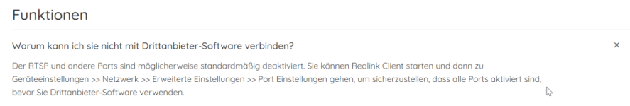

hast Du die Ports geöffnet? Bei der neuen Firmware sind die geschlossen.
Hatte ich hier schonmal erwähnt

Ok, das war es! Wusste ich nicht das die Ports and der Kamera extra noch geoeffnet werden mussten. Vielen Dank!
Ja, ging bei mir nur über die Reolink Software.
Das weiß vermutlich nur Reolink, warum das so ist. Nach extern würde es mir noch einleuchten, aber intern die Verbindung zu kappen, macht irgendwie keinen Sinn.
Tjs, dafür saß ich ca 2 Stunden dran und alles moegliche probiert. Auch der Reolink "Hilfe" Seite stand alles mögliche, nur das nicht. Danke nochmals.
Muss mich auch hier kurz bedanken.... Habe 90 Minuten meines Lebens verschwendet bis ich das hier gelesen habe...
Die ports sind tatsächlich am Anfang deaktiviert..............
Einmal unter erweitert die Schalter umgelegt und alles funktioniert....

die Antwort steht doch in dem Posting über Deinem. :unsure: Nicht in der App sondern in der Client-Software die Reolink für verschiedene Betriebssysteme (auch Mac OS) anbietet.
Auch mir hat das hier sehr geholfen! Denn auch die Ports der E1 Pro (IPC_566 mit Autotracking) sind bei der Auslieferung geschlossen.
Ich melde mich nur weil in Client Version für Mac OS derzeit zumindest (3.5.6.55 / oben) die Ports zwar angezeigt werden, man sie aber nicht aktivieren oder deaktivieren kann. Dazu brauchte ich die Windows Version (8.11.0 / unten)Bildschirmfoto 2023-07-15 um 11.32.27.pngBildschirmfoto 2023-07-15 um 11.34.29.png
