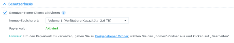

Hast Du den Homedienst überhaupt in der Systemsteuerung der neuen DS aktiviert?

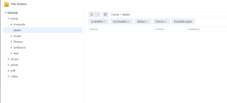

Ich kann immer noch nicht glauben, dass ich alle Daten der letzte 15 Jahren mit nur einen Click verloren habe.... Und auch ohne Warnung
Das beantwortet nicht meine Frage !
Das Homeverzeichnis ist hier zu sehen, den Namen der User sieht man nur im /homesverzeichnis, wenn man als Admin eingeloggt ist.
Ich bin als Admin eingeloggt, gleiche User wie immer. Davor habe ich den User gesehen jetzt nicht mehr.
Den Ordner Home ist jetzt wieder zu sehen, nach dem Dienst wieder aktiviert ist

Ich würde jetzt mal folgendes versuchen,
1. mit einem Adminacount einloggen.
2. den Homedienst deaktivieren, die 220+ neu booten
3. den Homedienst wieder aktivieren, die DS 220+ neu booten.
4. Mit dem Admin schauen ob im Ordner /homes (mit "s" am Ende ) die Usernamen wieder zu sehen sind, und ob in deren Ordner Daten sind
5. Mit einem User Acount anmelden und schauen ob es den /home Ordner ohne "s" gibt und ob dort Daten darinn sind.

Wohin hattest du den Remote-Ordner gemounted, nach home/daten? Da der Remote-Ordner jetzt nicht mehr gemounted ist, befinden sich die Daten wohl immer noch auf der DS207. Daher ist der Ordner Daten leer. Hint: Remote-Ordner werden in leere Ordner gemounted.

Ist der TE denn wirklich als Administrator angemeldet? Er sieht ja nur den Ordner home und nicht home und homes auf dem NAS.

@Kaiser Wilhelm sehe ich genauso, der angemeldete User ist keine Admin im Screenshot von Post 14. Somit kann er nur sein home sehen.
@Pecho logge dich mal als Adminuser auf der DS ein und schaue dann nach.
