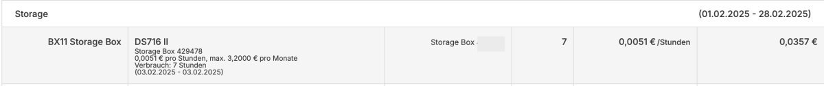

@FizzyMUC: Und die nehmen es mit der Abrechnung (im positiven Sinne) echt genau. ;)
Ich hatte ursprünglich - vor allem den Speed - erstmal getestet, im Anschluss "eine Nacht" drüber geschlafen und hier das "Testabo" wieder gekündigt.
Wenn es dir also absolut nicht zusagen sollte, bekommst du nur die tatsächlich verbrauchte Nutzung in Rechnung gestellt
