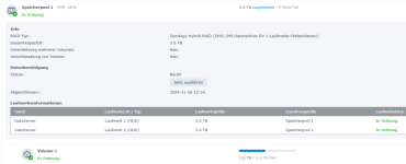

Zeig bitte mal die Details beim Volume, ist das BTRFS?
Hyper Backup ist es egal wie viele HDDs, SSDs es sind, HB sichert Ordner und Pakete (Achtung nicht alle Pakete!)
SHR, BTRFS, dann passt das, einziger Nachteil ist die "alte" kleine Systempartition, könnte irgendwann mal problematisch werden. Ich habe aber auch noch die alte Größe. Wichtiger finde ich hier BTRFS um alle Features nutzen zu können.
Ok, dann quasi erstmal so lassen, oder? Die Datenmengen häufen sich bei mir jetzt nicht sooo extrem, außer evtl Filme, daher ja überhaupt das Thema.
