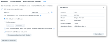

Klingt interessant... aber den Test verstehe ich nicht recht. Welche Einstellung hast du in DSM vorgenommen? Und was vergleichst du vom einen zum anderen Mal? Ob er 5 oder 10 min schafft, ohne dass man alles abschießt?
Bei mir sind Einstellungen und Werte wie folgt - allerdings waren etwa so viele Sekunden auch beim defekten Akku angezeigt... glaube ich - bin mir nicht sicher.
Außerdem sind an meiner USV zwei DSen sowie ein folgende Hardware angeschlossen - Netzwerkswitch ohne POE, 2x RPi, 2x Smarthomehubs von Hue und Homematic, Fritzbox 5590 Fiber. Davon "weiß" die DS, die mit der USV per USB verbunden ist, ja nichts... ggf. weiß sie von der angehängten Schwester-NAS für die sie als USV Server dient? Weiß das jemand?
Die angezeigten Sekunden sind tatsächlich eine Berechnung der aktuell genutzten Leistung die in etwa 90 Watt entsprechen dürften, die Angabe sagt nichts über die "Gesundheit" des Akkus. Reine Mathematik.
"Bis Akku niedrig" würde ich persönlich nicht nutzen, sondern eine feste Zeit von 5-10 Minuten. Wenn es noch mal zu einem Ausfall kommen sollte, bringt dir die USV nix mehr, wenn sie ganz leer ist.
