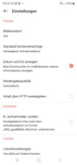

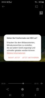

Wäre nicht vollkommen auszuschließen - wobei ich, zumindest in der Smartphone-App, auch in der Lage bin .h265 anzuschauen.
Allerdings funktioniert die Generierung der Thumbnails nicht (wenn ich das Video vom PC per SMB uploade).
Auf dem Smartphone klappt es dann wiederum, wenn der Bildassistent aktiviert ist.
