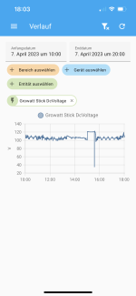

hast du bei dir schonmal beobachtet das die DC Spannung auf knapp 120v ging und die Leistung dafür runter auf 250w?
Hab dann mal den Growatt ausgeschaltet und dann wieder ein,da lief er wieder hoch bis knapp 900w und jetzt läuft er wieder normal.Keine Fehlermeldung

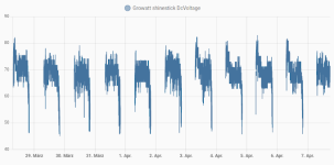

Mir ist bisher nichts in der Richtung aufgefallen und die DcVoltage-Werte bei mir enden immer bei rund 80 V.
BTW: Wie genau hast Du das denn festgestellt? Blieb die Leistung dann konstant auf rund 250W und so ist Dir das aufgefallen? Weil Du wirst Dir ja wohl kaum den ganzen Tag lang permanent die Werte anschauen. :LOL:

Hab durch Zufall draufgesehen,bei Sonnenschein nur 250w.So sah der Verlauf aus
Jim_OS
05. Nov 2015
4.444
1.743
Tja da heißt es wohl das mal im Auge zu behalten. Wie schon geschrieben hatte ich das noch nicht. Ich habe aber auch erst seit 29.03. den Shine Stick mit ESPHome unter HA dauerhaft eingebunden, sprich noch nicht wirklich lange.
