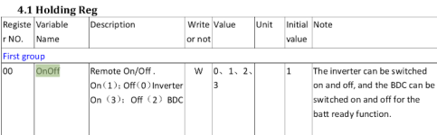

Habe es daher direkt manuell mit dem Schalter versucht und da kann ich leider auch nur ausschalten, nicht wieder ein... Wäre super wenn einer den switch testen könnte und evtl eine Lösung hat.
Ich habe das eben mal für Dich getestet. Ist bei mir auch so, sprich ich kann meinen MIC600 über den Switch auch nur aus- aber nicht wieder einschalten.
Der WR schaltet sich anschließend auch nicht wieder automatisch ein, so wie er das morgens macht wenn die Startspannung anliegt. Die Spannung lag eben noch bei 80 V und somit über den benötigten 50 V für die Startspannung. Wobei sich mein WR hier erst ab einer Startspannung von ~ 60 V einschaltet.
Erst nachdem ich den WR am WR selber manuell aus- und wieder eingeschaltet habe ist er wieder normal hochgefahren.
Warum das so ist kann ich Dir auch nicht sagen. Lt. Modbus-Doku müssten die Parameter für den Switch
switch:
  - platform: modbus_controller
    address: 0
    register_type: holding
eigentlich stimmen.
Theoretisch denkbar wäre das das bei den kleinen Growatt WR, die üblicherweise für BKW gedacht sind, (so) nicht implementiert ist. Denkbar wäre natürlich auch ein Bug bei ESPHome und/oder HA.
Ich meine mich daran erinnern zu können das User mit größeren Growatt WR im HA-Forum das aus- und wieder einschalten per ESPHome und HA Automatisierung erfolgreich umgesetzt haben, um eben eine entsprechende Ladesteuerung für ihren Batteriespeicher zu haben. Aber wie gesagt betraf das die größeren WR Modelle von Growatt und für mich selber hier ohne Batteriespeicher ist das Thema auch nicht relevant.
Hi Jim,
Vielen Dank für's testen und schade dass es bei dir auch nicht klappt. Die Startspannung kann ich ausschließen, da bei mir nur 51v an liegen, egal ob ich per esphome Versuche oder über die Sicherung. Beim ausschalten geht er in den Standby Modus, wacht aber nicht mehr auf. Über die Growatt Cloud geht das allerdings, wodurch ich auch den mic600 als Ursache aus schließen kann (denke ich). Meine Vermutung ist daher die modbus Integration, dass diese andere Befehle sendet als über die cloud gesendet werden. Original shine-x und ESP sind über USB angeschlossen... Leider reicht mein Wissen als C# Programmierer nicht aus um den modbus evtl zu debuggen. 🤣
Bei mir ist es leider relevant, dass ich ihn regeln und notfalls ausschalten kann, was ja auch geht. Das einschalten ist nur ein nice to have, damit ich am Mittag, wenn Batterie sich erholt hat und Sonne scheint nicht in den Schuppen auf Terrasse gehen muss. Faulheit und so. 😇
Weißt du was dieses BDC ist? Denke gerade dran, evtl muss der ja auf 3 gesetzt werden statt 1 um aus dem Standby zu erwachen, oder die Beschreibung ist falsch bei den kleinen und er erwartet ein 01 statt 1 zum auf wachen. 🤔
BDC ist eine externe Steuereinheit von Growatt für das Batteriemanagment für bestimmte WR-Modelle von Growatt.
https://growatt.tech/de/Produktkategorie/Growatt-Batterie/Seite/3/
Ok wenn es über die Cloud - die ich schon ewig nicht mehr nutze - :LOL: funktioniert scheidet der WR als Ursache aus. Das dafür andere Befehle als über den Modbus selber genutzt werden glaube ich aber eher weniger. Auch das Holding Register dafür hat sich schon seit Jahren nicht geändert. Ich hatte vorhin extra noch in verschieden alten Modbus-Dokus von Growatt nachgeschaut.
Ich denke eher das es da ein Problem mit dem Switch bei ESPHome oder HA gibt, sprich das dieser das On (1) - warum auch immer - nicht so sendet wie der WR es erwartet. Zumindet lt. HA-Log sendet der Switch ja scheinbar einen On-Befehl. Im Prinzip müsste man die gesendeten Befehle von HA per ESPHome mal mitloggen, in der Hoffnung dann erkennen zu können was da wie gesendet wird. Aber da das für mich - wie schon gesagt - nicht relevant ist werde ich mich damit (jetzt) nicht weiter beschäftigen.

Mit der hilfe der Jungs auf Github konnte ich den Fehler finden und beheben: https://github.com/esphome/issues/issues/5888
Richtig ist der switch also:
switch:
    skip_updates: 5
    use_write_multiple: false
    address: 0
    bitmask: 1
    entity_category: config
    icon: "mdi:toggle-switch"
