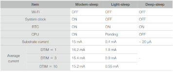

Wie schon erwähnt irritiert mich ein wenig das der Stick, wenn der WR keinen Strom mehr produziert (Abends/Nachts), kompl. offline geht. Oder zumindest in einen Status in dem er nicht mehr erreichbar ist. Der ESP8266 hat ja verschiedene Sleep-Modi
Bildquelle
und bei allen drei Modi soll WiFi Off sein. Lt. meinem Asus Mesh Log ist der Stick aber durchgehend im WLAN vorhanden.

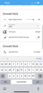

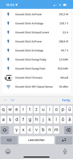

Da gebe ich dir recht,sag mal was mir auf gefallen ist,zeigt er dir das auch so an?
Eigentlich steht ja Temperature,jetzt Firmware steht?

Ich nutze die HA App aktuell nicht auf dem Smartphone, daher weiß ich nicht was dort wie angezeigt wird. Temperatur wird mir bei Sensoren angezeigt und Firmware unter Konfiguration. Siehe #7.
Du hast doch auch den Growatt 600 mit Shine X Stick,oder?
Ich habe es hinbekommen, scheine in der Zeile verruscht zu sein mit der Temperatur.
Gibt es noch einen anderen Temperatursensor?Oder ist die Temperatur die vom WR selbst?
Die Growatt API für die verschiedenen WR-Modelle von Growatt ist unterschiedlich, d.h. bei anderen Modellen gibt es auch noch andere Sensoren. D.h. auch noch mehr Temperatursensoren. Das Problem ist nur eine genau passende API-Dokumentation für sein WR-Modell mit der Firmware xyz zu bekommen. Wie so häufig ist eine korrekte und aktuelle Dokumentation nicht gerade der Stärke eines chinesischen Herstellers. :ROFLMAO:
Was die kleine MIC-Serie von Growatt betrifft kenne ich aktuell keine Code-Vorlagen, bzw. API-/Modbus-Befehle, die noch mehr Sensoren enthält.
