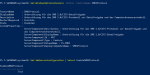

Der Artikel von @*kw* ist gut, probiere es mal über die Powershell. Die Powershell aber mit "Als Administrator ausführen" starten. Statusabfrage darüber geht bei mir.
Edit: Wobei die zweite Abfrage wohl eher den lokalen SMB-Server betrifft und nicht den SMB-Client.

Diese Powershel hab ich , aber ich sehe nicht die Befehler / den Befehl der eigegeben werden soll.
ich arbeite übicherweiße nicht mit der Shellebene, so das ich nahezu keine Erfahrung(en) habe.
welche Befhle sollte ich eingeben ?
Da steht zu viel in englisch ,oder das sind Befehle, auf der Seite.
da seh ich nicht durch.
