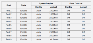

Erst der alte Test per 1G und Zyxel Zwitch.

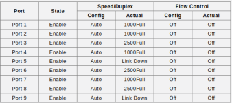

Jetzt das Ergebnis über den 2,5G Switch mit dem m.M.n. zu erwartenden Ergebnis.
Da es sich bei dem WebGUI des Switch ja um das Standard Realtek WebGUI für solche Switche handelt und man dazu im I-Net ja bereits jede Menge Screenhots findet, hier nur ein paar.

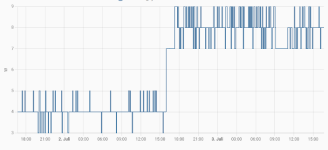

Ich habe den 2,5G Switch vorhin (16 Uhr) über die gleiche Tasmota Steckdose bei HA eingebunden über die bisher auch der Zyxel 8-Port Switch eingebunden war. Der Stromverbrauch des 2,5G Switch, mit aktuell sieben angeschlossenen und aktiven Geräten (3 x 2,5G und 4 x 1G), beträgt zwischen 8 und 9 Watt. Was m.M.n. vollkommen ok ist.

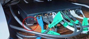

Der 2.5G Switch ist unten flach, sodass das kompl. Gehäuse aufliegt. Sprich unten sind keine Gummifüße oder Ähnliches. Ich überlege gerade was bzgl. der Wärmentwicklung und -abfuhr wohl besser sein könnte:
a) Das Gehäuse liegt flach - in dem Fall - auf dem Holz des Sideboards auf
oder
b) ich verpasse dem Gehäuse am Boden noch Gummifüße, um somit einen Abstand und somit Luft unter dem Gehäuse zu haben.
Meinungen dazu?
Insbesondere wenn dort Lüftungsschlitze vorhanden sind - aber eigentlich grundsätzlich -, würde ich Gummifüße oder etwas anderes Improvisiertes anbringen.
Reaktionen: Jim_OS
Ich tendiere eigentlich auch zu b), auch wenn es am Gehäuseboden keine Lüftungsschlitze gibt. Eine Wärmeabfuhr durch eine Wärmeabgabe an den Holzboden des Sideboard dürfte wohl nicht wirklich etwas bringen.
Wie warm wird der Kamerad denn mit Last an der Unterseite (ich meine nur den Switch, nix anderes😂)?
Tja wenn ich das messen oder wirklich einschätzen könnte wäre ich schon schlauer. Als bleibt nur "Hand auflegen" und irgendwie schätzen. :LOL:
Was das Thema "unter Last" betrifft kann ich eine Volllast über einen Zeitraum X hier natürlich auch schlecht erreichen oder simulieren. Im Moment sind halt 7 Clients am Switch angeschlossen und alle im Betrieb. Aktuell fehlt halt nur noch die Fujitsu Kiste mit Proxmox per 2.5G Karte/Adapter.
Die Gehäuseoberseite des Switch hat in etwa dem Temperatur wie die Oberseite meiner FB7590. Also eher leicht warm.
Die Gehäuseunterseite des Switch ist im Vergleich dazu etwas wärmer. Gefühlt wurde ich sagen irgendetwas um die 20 Grad. Aber ich kann das wirklich total schlecht einschätzen und ich habe hier auch keine Möglichkeit das irgendwie zu messen.
20°C ist ja nichts, aber kleine Erhöhungen ermöglichen einfach Luftzirkulation. Schlecht ist das in diesem Fall garantiert nicht. Also wenns Dir nicht zu viel Aufwand macht, dann kleb ein paar kleine Dinger drunter und fertig.
Reaktionen: Jim_OS
20° würde sich kühl anfühlen.
Leicht warm (wie die Fritzbox) spricht eher für 35 bis 40°.
Ich bin für Füßchen unterm Switchchen. ;)
Hi Peter,
ok danke. Wie gesagt kann ich das gar nicht einschätzen. :unsure: Wenn die Oberseite einer FB7590 üblicherweise 35 bis 40 Grad hat, dann dürfte die Unterseite des Switch vermutlich zwischen 40 bis 50 Grad liegen.
Aber ich will hier jetzt deswegen auch gar "kein Fass aufmachen", sprich wie warm ist warm oder so. :LOL: Ich bin mir nur nicht sicher was besser die Wärme vom Switch ableitet. Direkt auf dem Holz, oder per Füßchen unter dem Switch durch die ein Abstand und somit "Luft" entsteht.
Aber ich denke ich werde bei b) bleiben und per Füßchen für Abstand sorgen. Danke für Eure Meinungen und Infos. (y)
Holz würde eher dämmen.
Alternativ kannst du die Holzplatte austauschen und eine 2cm dicke Stahlplatte einbauen. Dann noch mit Wärmeleitpaste dazwischen den Switch aufsetzen und verschrauben. Dann wird dem nie wieder warm. :ROFLMAO:;)
Ok, die Füßchen sind einfacher. Soll die Luft den Job machen. ;)

Edit: Hier noch einmal der Stromverbrauch von dem 2.5G Switch nach jetzt rund 24 Std.
Linker Teil = Zyxel GS1200-8 mit daran angeschlossenen 7 x 1G Clients = Durchschnittsverbrauch: 4 Watt
Rechter Teil = 2.5G China Switch mit daran angeschlossenen 3 x 2.5G Clients + 4 x 1G Clients = Durschnittsverbrauch: 8 Watt

Nach ein kleiner Nachtrag: Der Switch ist jetzt auch "erwachsen" geworden und steht auf "eigenen Füßen". :LOL:
Auch steht die Fujitsu Kiste, nachdem ich die Rückwand vom Sideboard noch ein wenig ausgeschnitten habe so das die Tiefe jetzt trotz Kabel/Stecker passt,
jetzt im Sideboard und der Switch oben neben der FB.
So ist es halt wesentlich praktischer weil ich leichter an den LAN-Kabeln am Switch herumfummeln kann. :)

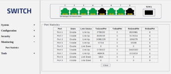

Da ich hier noch ein paar Veränderungen vorgenommen habe hier noch einmal und weil es so auf einen Blick ist, der Vergleich einer iperf3 Messung bei einer Verbindung zwischen meinem NUC mit 2.5G Realtek USB NIC und einer DS720+ mit 1G NIC und 2.5G Realtek NIC.
Nach jetzt rund 14 Tagen Umstellung auf und Betrieb mit 2.5G NICs und Switch sind mir bisher auch keine LAN-Probleme aufgefallen. Weder bei meinem NUC, noch bei den Synology NAS, noch bei meiner Fujitsu Proxmox Kiste und den darauf laufenden VMs. Auch mein Asus XT8 Mesh-System, was ja jetzt über die int. 2.5G Ports und den 2.5G Switch, auch in das jetzt 2.5G LAN integriert ist, zeigt weder im LAN noch im WLAN irgendwelche Probleme. Das die FB7590 es jetzt nicht mehr gebacken bekommt die Netzwerkgeräte und -verbindungen korrekt anzuzeigen ist eine andere Geschichte :ROFLMAO: und liegt halt an der FB bzw. AVM.

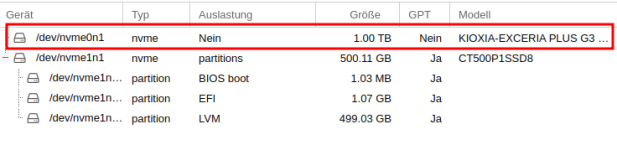

Heute sind die ersten Teile für die weitere Aufrüstung meiner Fujitsu Proxmox Kiste hier angekommen. Das wären:
- 1TB KIOXIA Exceria Plus G3 M.2 2280 PCIe
- Conceptronic PCI Express Card M.2 NVMe SSD PCIe Adapter
Ursprünglich wollte ich zwar einen anderen PCIe NVMe Adapter bestellen, aber ich habe dann diesen für € 10 bei der Bestellung der Kioxia NVMe SSD mitbestellt, weil diese bei dem Händler gerade im Angebot war.
Also mal eben die Kioxia NVMe auf dem Conceptronic PCIe NVMe Adapter installiert und dann ab in die Fujitsu Kiste in den noch freien PCIe x16 (PCIe 3.0) Steckplatz. Da soll die Kioxia NVMe zwar nicht bleiben, sondern sie soll die Crucial NVMe SSD in dem internen NVMe Steckplatz ersetzen, aber egal. Für mich war erst einmal relevant ob die Kioxia NVMe mit/in dem Adapter von der Fijutsu Kiste erkannt wird und ob und wie Proxmox dann bootet. Ja die Kioxia NVMe in dem Adapter wird sowohl von der Fujitsu Kiste, als auch von Proxmox, problemlos erkannt. :cool:
Interessant dabei und das wird für mich ggf. noch relevant wenn ich die alte Crucial NVMe SSD austauschen werde, ist wie Proxmox die Kioxia NVMe in dem Adapter erkannt hat und zwar an Platz 1, oder genau gesagt nvme0n1.
Ich habe ehrlich gesagt keine Ahnung warum das so ist und ob das ggf. auch so normal ist, denn ich hatte hier bisher noch nie so eine Kombination (int. NVMe + NVMe per PCIe Adapter) im Einsatz. Allerdings hätte ich jetzt eher erwartet das eine NVME SSD in dem internen NVMe Steckplatz vor der NVMe SSD kommt die über den PCIe Steckplatz per PCIe NVMe Adapter hinzukommt. In oder über das Fujitsu BIOS kann ich das auch nicht beeinflussen. Da kann ich halt wie üblich nur die Boot-Reihenfolge einstellen.
Aber OK mir pers. ist das jetzt in dem Fall ziemlich egal, aber ich wollte es hier zumindest erwähnen. :)
