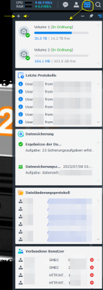

Wie plang.pl in seinem Beitrag # 2 oben schon erwähnt hat, kannst du dir auch eine "Schnellereignisleiste" direkt auf deinem DSM-Desktop einrichten für die letzten Aktivitäten in "Kurzform", Synology nennt es "Widget", du findest es im DSM-Desktop ganz rechts oben, das Icon mit dem Quadrat rechts zwischen der Lupe und dem "Kopf (=Optionen)".
Schalte das "Widget" ein und links oben das kleine unscheinbare Plus-Zeichen anklicken, hier wählst du jetzt aus welche "Schnellinfo" im Widget angezeigt werden soll. Das jeweilige "Info-Quadraht" erscheint dann im Widget mit seinen Infos, klick auf das Quadraht und zieh es nach oben oder unten und platzier es an der von dir gewünschten Stelle.
Schaut dann zB so aus:
Wie erwähnt stell den Mauszeiger in ein Quadraht, linke Maustaste drücken und zieh es auf die von dir gewünschte Position ob dieses Info-Quadrat weiter oben oder unten angezeigt werden soll.
Danach stell den Mauszeiger noch mal ins Quadrat und bleib rechts oben im Quadrat, kurz warten, jetzt werden dir "Werkzeuge" angeboten zB das X um ein Quadrat aus dem Widget zu entfernen (mit dem Pluszeichen links oben kannst du es jederzeit wieder holen) oder die 2 blauen Pfeile mit diesen definierst du die Höhe vom Quadrat! Also die Anzahl an "Aktivitätszeilen" in der Schnellübersicht. Einfach ausprobieren dann wird es schnell klar und du siehst zB nur 3 Zeilen (kleines Quadrat) oder 6 Zeilen (grosses Quadrat).
So hast du eine Schnellübersicht und wenn du Details haben möchtest dann klick im Quadrat auf den jeweiligen Überschriften-Text, also zB Klicken auf das Quadrat "Letzte Protokolle" im Widget öffnet dir dann das Protokoll-Center, usw usw

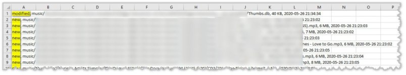

Wem das dann immer noch zuwenig ist der kann sich das Protokoll vom letzten Backup auch als excel Tabelle ausgeben lassen, dort hast du dann wirklich jede einzelne Datei bis ins Detail zum Nachlesen wann welche Datei Aufgrund welches Ereignisses in diesem Backup berücksichtigt wurde, also zB Datei wurde neu hinzugefügt, editiert, ergänzt usw:
je nach Umfang deiner Daten und des Backup können das dann halt auch mehrere hundert oder tausend Zeilen sein, je nachdem wieviele User sich auf deiner Synology befinden und aktiv damit arbeiten.
