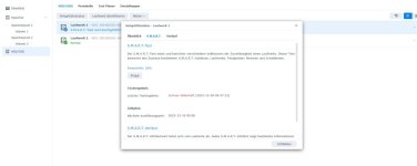

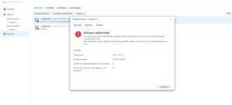

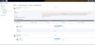

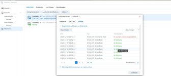

Ich muss sagen, ich glaube dieses SHR habe ich nicht. Das würde ja bedeutetn, dass die Platten beide so groß sein müssten, dass alles von beiden Platten auf jede Platte passt, richtig? Weil die eine ist eine 2TB und die andere eine 4TB. Ich meine ich habe die unabhängig voneinander installiert.
Muss jedoch sagen, dass es mit diesem SHR natürlich sicherer wäre wenn eine Festplatte mal kaputt geht.
Hab mal Screenshots angehängt.

Nein, du hast kein RAID. Deine 2 HDDs fungieren einzeln.
Bitte keine SMART-Tests machen. Das ist unnötiger Stress für die Platten.
Wenn aber DSM schon sagt, dass die Platte defekt ist, dann definitv tauschen. DSM reagiert da meist viel zu spät
Du kannst eigentlich jede NAS-Platte verbauen. WD Red Plus, Seagate Exos oder Toshiba Enterprise Scale Capacity. Wichtig ist, dass sie die CMR-Aufzeichnungstechnik nutzen
