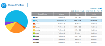

ich habe einen DS220j mit 2TB Speicher - davon kann ich 1TB effektiv nutzen (Raid). Ich habe außerdem eine 4TB externe Festplatte per USB-Kabel dauerhaft an meinem NAS, um Hyper-Backup und Medien-Dateien, die zu viel Platz wegnehmen, auszulagern.
Jetzt ist mir durch Zufall bei der Speicher-Analyse folgendes aufgefallen:
ex_1 nimmt 585,9GB in Anspruch - mein Speicherpool ist somit bei knapp 850GB fast voll, dabei liegen die 585,9GB doch auf meiner externen Festplatte. Wenn das sowieso auf meinen Speicherpool gezogen wird (Ich weiß ehrlich gesagt nicht, warum das passieren sollte), dann brauche ich auch keine 4TB Externe Festplatte anschließen.
Kann mir das jemand aufschlüsseln, was hier vor sich geht?
Vielen Dank!

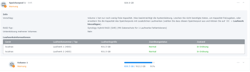

Hätte ich vielleicht noch ergänzen können, aber da habe ich natürlich auch geschaut. Da sieht es eben genauso aus. 830,5GB sind verbraucht, obwohl 585GB auf der externen liegen...

Ich vermute das der TE auf die Summen anspielt. Alle Mengenangaben die in der Speicheranalyse dem Volume 1 zugeordnet werden ergeben in der Summe eben nicht 830 sondern nur 400 GB.

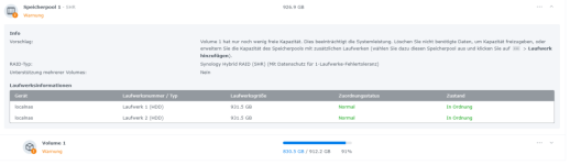

Ich habe die Festplatte erst ordnungsgemäß im NAS entfernt, und dann rausgezogen. Ich bin immernoch bei den > 800GB:
Der Speicher-Analysator macht grade wieder einen Bericht, da ich keine Ahnung habe, wo hier 500GB an Speicher rumfliegen sollen auf meinen eingebauten Festplatten.

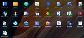

Benutzt du Synology Drive?

Geh mal in die Drive Admin Konsole und schau dir deine Einstellungen an und bereinige, nachdem du die Versionen runtergesetzt hast.
Das wird es sein. Dort sind 517GB an Versionierungen gespeichert. Sehr interessant, dass das der Speicheranalysator so nicht anzeigt und wohl einfach Pech, dass ich ungefähr genauso viel Speicher auf meiner externen Festplatte habe..
Ich habe die Versionierung runtergestellt und er bereinigt jetzt. Ich denke, das sollte danach fine sein.
