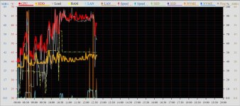

Zur Zeit produziert die DS720 seit rund einer Stunde zwei Stunden viel Abwärme🔥, weil Win ein fettes Update nach dem anderen macht.

Ja je nach verwendeter Windows-ISO können die Windows Updates auf dem NAS dann schon mal ein paar Stunden dauern. :ROFLMAO: Und wenn man dann denkt so das war's jetzt aber mit dem Updates folgen weitere. :p
Bzgl. Abwärme: Ja auch das ist bei Windows normal. Wenn ich hier auf meinem NUC8 i3 (16 GB RAM) mit Dualboot Mint laufen lasse schaltet sich er Lüfter des NUC quasi nie ein. Wenn ich auf dem gleichen NUC dann Windows boote läuft der Lüfter bei jeglichen Zugriff quasi im Dauerbetrieb. :ROFLMAO:
