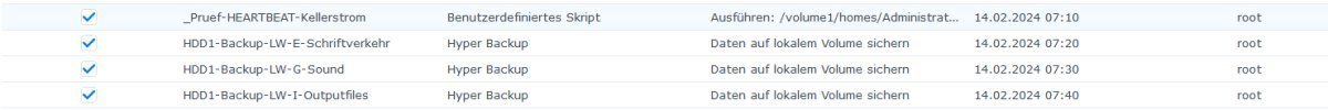

Vielleicht sollte ich die Anfrage etwas genauer definieren:
Die Ansicht im Aufgabenplaner (ein Auszug)
sollten irgendwie in einem txt, oder ähnliches zur Verfügung stehen damit ich Notizen etc. anfügen und dies dann speichern kann, damit ich schnell eine Übersicht erhalten kann ohne immer im Aufgabenplaner suchen zu müssen.
