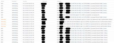

Dann bin in der Systemeinstellung des DS im Protokoll-Center dem Verlauf gefolgt, weil ich nicht verstehen konnte, warum es mal funktioniert hat und warum nicht. Dabei musste ich feststellen, dass wahrscheinlich bis zum 04.10. alles funktionierte, da hier auch die richtige IP4-Adresse protokolliert wurde.
Seltsamerweise ist seit 06.10. eine willkürliche IP4-Adresse genommen.
Darauf schaute ich auf die eingeschaltete IP des PCs. Sie ist statisch korrekt auf 192.168.178.100 gestellt.
Auch in den Einstellungen der Fritzbox werden die richtigen IPs des PC und der DS gefunden.
Jetzt werde ich die Systemwiederherstellung von Win auf den 04.10. nutzen und hoffen, dass dann wieder funktioniert.
Die Frage bleibt natürlich trotzdem! Warum ist alles weg, obwohl ich nichts an den Einstellungen vorgenommen habe?
Aus dem Protokoll oben ist zu sehen, dass ich viermal den falschen Benutzer eingeben habe, beim 5. mal aber richtig eingeloggt wurde.
Kann es daran liegen?

Geräte, die auf DHCP stehen, aber keine IP von einem DHCP-Server bekommen, geben sich selbst eine IP aus dem 169.254er Adressraum (APIPA). Mich wundert, dass bei im Log sowas auftaucht. Überleg mal, was das sein könnte.
