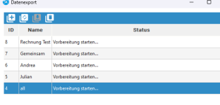

Hi zusammen,
mir ist aufgefallen, dass ich keine Datenexporte machen kann.
Es bleibt immer bei Vorbereitung starten stehen. zum Teil sind diese Anfragen schon mehrere Monate alt.
Hat hierfür jemand eine Lösung?

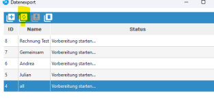

Hi jukus100,
was passiert denn, wenn du in der Leiste oben auf Aktualisieren klickst?
Hi zusammen,
Habe es gerade mit meiner aktuellen Version 22.08 ausprobiert. Hat bei mir funktioniert. Ich musste allerdings mehrfach Aktualisieren drücken um den jeweils neuen Status zu sehen.
Ehrlich gesagt haben die Exporte bei mir auch immer gefühlt wochenlang gedauert. Weiss auch nicht, ob ich die unterbrochen habe, wenn ich den Client beendete. Ich glaube, man muss hier beim Export sich ziemlich disziplinieren, und die Menge begrenzen
Reaktionen: AllinOne
Exporte klappen bei mir immer. Das dauert etwas und später mal aktualisieren und sie werden angezeigt.,
Ich hab jetzt noch mal einen gestartet und werde den Client den ganzen Tag über offen lassen und immer wieder auf aktualisieren klicken. Allerdings bin ich nicht gerade sehr zuversichtlich.
Vielleicht solltest Du alle aktiven Aufträge vorher löschen. Nicht das davon einer alles blockiert.
