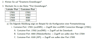

Auszug aus dem Handbuch:
Meine Einstellungen (die bis vor Kurzem funktioniert haben):
Die Einstellungen sind korrekt.

Bitte lies dir meinem Post #505 durch. Die Beschreibung der Ports im Handbuch sind teilw. nicht korrekt. Und schalte zum Testen mal die Firewall in der Synology ab.
Danke (y). Damit funktioniert zumindest der Web-Aufruf im lokalen Netz mit http://192.168.0.101:8081/ wieder :) . Der Web-Aufruf von Extern funktioniert noch immer nicht. Aber auch da scheint die Ursache gefunden zu sein. Mit https://my.ecodms.de/ komme ich in zumindest die Anmeldemaske. Wenn ich mich dort anmelde, kommt die Meldung "Benutzer gesperrt". Das ist durchaus plausibel. Jetzt muss ich nur noch das Passwort für den Benutzer ecoSIMSAdmin wiederfinden, um den Nutzer zu entsperren :rolleyes:.
