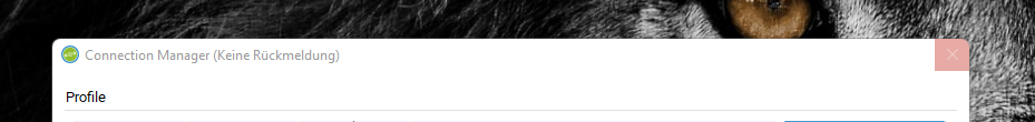

Kurzes anderes Problem. Wenn ich mich nicht im heimischen Netzwerk benfinde, kriege ich keine Verbindung über den Connection Manager herstellen. 1664809100115.png
Fernzugriff etc. ist aktiviert. Jemand bei dem Problem sonst eine Idee ? :) LG
"– müssen Sie den Port des ecoDMS Servers entsprechend freigeben." Welcher Port ist konkret gemeint ? :D sorry, bin nur ein dummer Kaufmann

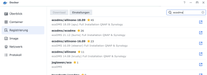

Ich update eigentlich andere Programme auf dem Synology NAS indem ich die neuste Verion aus der Repository auf dem NAS lade und dann den Container stoppe und ZURÜCKSETZE. die Containereinstellungen also Programeinstellungen bleiben erhalten. Ich traue mich das nicht mit EcoDMS und MAILZ zu machen aber meiner Meinung nach würde das ganze Ports eingeben beim update entfallen. Natürlich muss man vorher seine Seriennummer deregistrieren. Eco sollte sich einfach das update greifen.
Wenn jemand gerade mit EcoDMS anfängt und es eh wieder platt machen kann und das update noch nicht installliert hat bitte mal probieren. Sollte meiner Meinung nach gehen und updates angenehmer machen. Vielleicht traue ich mich selber später :D
Ohne Titel.jpghen.
Geht nicht immer so, ich weiß auch nicht warum, aber manchmal muss man den Container wirklich löschen, zurücksetzen alleine reicht nicht.
Aber das ist ja auch kein großer Akt: einfach die Konfiguration exportieren und dann wieder importieren
roads
08. Okt 2021
126
11
Was mache ich falsch, warum sehe ich die Nummer nicht in der Registrierung?
DirkKn
11. Apr 2016
129
13
Vermutlich nichts. Sieht fast so aus. als ob die Registrierung-Info einfach falsch ist. Latest laden und schauen, ob's passt.
roads
08. Okt 2021
126
11
Ja passt, danke dir für die Hilfe. Export/import ist auch super, Danke.
