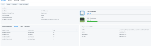

Hier die Lösung von ecoDMS, die bei mir funktioniert hat:
  • Docker Container starten
  • Den Container im Docker öffnen und auf "Terminal" gehen
  • Im Verzeichnis /opt/ecodms/contentstore die Dateien cache und tokens löschen:
  • Container neu starten
Danach ging bei mir der Connect wieder.

Hi Jonas,
danke für deinen Lösungsansatz, ich prüfe das direkt heute Abend wenn ich wieder zuhause bin.. bin total gespannt und hoffe das es klappt

Der EcoDms Support bestätigt eine Störung des Lizenzservers.
Vom Connection Manager habe ich immer die Meldung " Keine Antwort erhalten" (vom Server) bekommen.
Ich habe mir gestern so beholfen, dass ich für mein NAS Laufwerk in der Fritzbox den Internetzugang gesperrt habe. Nach Neustart des Docker Containers konnte ich dann zumindest per Community Lizenz wieder auf meine Daten zugreifen.
Mittlerweile ist das Problem aber auch gelöst worden und ich kann wieder meine eigene Lizenz verwenden.
