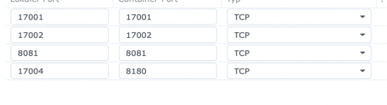

Ich habe ein Problem bezüglich der Firewall meines NAS und ecoDMS:
Sobald ich die Firewall aktiviere, bekomme ich keinen Fernzugriff über den webclient mehr. Auch kann EcoDMS keine Status-E-mails mehr senden, bei erfolgreichem Backup etc. Bei der EcoDMS Installation über Docker habe ich mich ans Handbuch gehalten.

Ports in der Fritzbox sind frei: 17004
Wenn die Synology-Firewall aus ist, bekomme ich Fernzugriff zum Webclient und Emails funktionieren. Was komischerweise nicht funktioniert, ist der Zugang über localhost zum Webclient, was mich aber eigentlich nicht in der Arbeit behindert. Ich habe es nicht geschafft die my.ecodms.de?usw URL in die Synology-Firewall-Ausnahmen einzutragen. Wie macht ihr das? Ich kenne mich mit Netzwerk-Sicherheit leider nur sehr rudimentär aus. Aber ich glaube, es ist keine gute Idee ohne Firewall ports auf dem Nas zu öffnen, oder?

Du musst nicht die URL in der Firewall als Ausnahme hinzufügen, sondern die von ecoDMS verwendeten Ports, also in diesem Fall 17004.
Das sind meine Ports:
Danke für die Info,
durch deine Konfiguration konnte ich sowohl über Localhost als auch über Fernzugriff auf ecoDMS zugreifen.
Zudem lag das Problem an der Konfiguration der Firewall-Regeln. Ich hatte einige wichtige Dienste nicht in die Ausnahmen aufgenommen.
merci❤️
