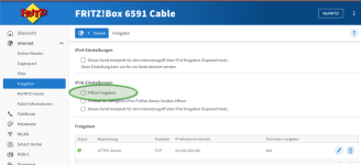

DynDNS, Portfreigaben und Fritzbox ... die Verbindung aus dem Internet klappt einfach nicht ;-(
In der Fritzbox. Ist kein weiter Port, mur ein Kreuzchen für ping6.
Sitz grad in Dubai am Flughafen und kann nicht schauen.
Hier:
und finde mal raus was dieser fdf3... DNS Server ist
Na das wird hoffentlich der DNS-Server der FRITZ!Box sein.
Guter Hinweis, dass man den ping für IPv6 separat erlauben muss.

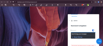

1. Solltest du den Screenshot aus #19 nochmal überarbeiten. Da sieht man die subdomain.
2. Würde ich den Port 5001 nicht freigeben, sondern für alle Anwendungen mit Subdomains vor der jetzigen Subdomains und dem Reverse Proxy arbeiten. Und dann hast du nur den Port 443 offen. Schau dir auch auf jeden Fall mal das Anwendungsportal an, dort kannst du einzelne Anwendungen gezielt freigeben und musst nichts extra am Reverse Proxy einstellen, weil das dadurch automatisch passiert.
Genau, bitte nur 443 aufmachen, @Kachelkaiser hat das gut beschrieben:
Reaktionen: Kachelkaiser
Und dann noch NIEMALS mit dem Original Admin arbeiten. Das sieht man im Screenshot sehr schön.
gerne auch mal den Leitfaden in meiner Signatur anschauen!
Kann aber auch sein, dass dieser deaktiviert, da ist die Synology Fehlermeldung nicht ganz eindeutig: Konto oder Passwort ungültig -> admin - admin ging nicht :cool:

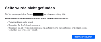

Bekomme nun seit einigen Minuten überraschend diese Meldung!
Ich kann von extern (https:// bzw. http://) nicht mehr auf meine synology.me-Seite zugreifen, wie von Geisterhand. Es wurden meinerseits keine Veränderungen vorgenommen. Vor einer Stunde ging noch alles tadellos!
Was geht ist der Zugriff über die 192.168.2.31 und den entsprechenden Ports. Die Inhalte sind noch alle da, ebenso alle Anwendungen.
Synology wurde neugestartet, da ich dachte, das würde das Problem beheben-Fehlanzeige!
Und ja, die Netzwerkverbindung wurde geprüft, auch die DDNS-Verbindung läuft tadellos

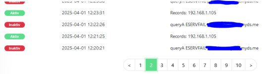

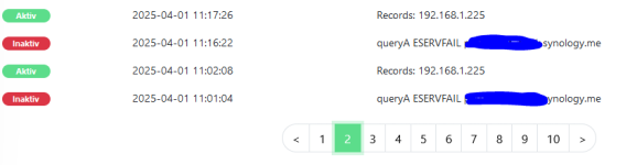

Hier übrigens mal noch von meinem Uptime Kuma, ist aber schon etwas älter weil läuft nicht immer:
via CF DNS
Und via Google DNS:
Und wenn man die Seitenzahl unten sieht, kommt das gar nicht sooo selten vor...
ja, das kommt in den letzten Tagen sehr häufig vor. Bis vor ein paar Tagen war Ruhe.
Zitat "Völlig egal, welchen DNS du privat einstellst, wenn Synology bei ihrem Nameserver nicht auf die Anfrage von jedem beliebigen DNS Dienst antwortet, bringt das nix."
Dann stellt sich die Frage, warum sich das in den letzten Tagen so häuft. Diese ungewöhnliche Häufung, dass die Seite zum Erliegen kommt und nicht mehr erreichbar ist.
