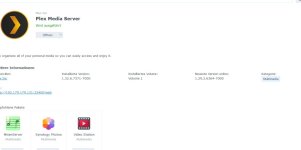

ich bin am Verzweifeln. Komme nicht mehr auf meinem Plex Server auf der Synology. Habe das Teil schon komplett auf Werkseinstellungen zurückgesetzt nichts hat geholfen. Brauche hilfe finde keine Lösung. Danke

Was für DS?
Welche DSM Version?
Plex nativ oder via Docker?
Screenshot?

DS1019+
DSM DSM 7.2-64570 Update 3
Plex mativ aktuelle Version
DS Werksreset und alles neuinstalliert

Das Problem ist, dass deine DS keine IP aus dem privatem Adressraum hat.
Das wären
192.168.X.X
172.16.X.X - 172.31.X.X
10.X.X.X

Vielen Dank für die schnelle Hilfe. Darauf wäre ich nie gekommen.
Tausend mal danke :):):):):):):)
