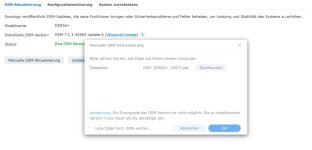

ich habe eine 916+ mit dem letzten Update "DSM 7.1.1-42962 Update 6". Ihre DSM Version ist aktuell. Ich habe den Pfad gewählt und bekomme auch 2 Downloads angeboten.
a) 7.2-64570 (with Update 1) , ca. 360MB
b) 7.2-64570 Update 3, ca. 23 MB
Ich spiele das erste update ein, dann kommt "Lade Datei hoch.."
Wenn er fertig ist, was länger dauert (einige Minuten) scheint er nicht neu zu starten, aber zeigt das gleiche Ergebnis. > "DSM 7.1.1-42962 Update 6". Ihre DSM Version ist aktuell.
Das ändert sich auch nicht nach einem Neustart. Das zweite Update nimmt er nicht an, da vermutlich das erste nicht installiert ist.
Hat ggf. jemand eine Idee dazu?

VIelen Dank für die schnelle Antwort Benares: Die Dateien die ich benutzt habe waren von dort. Mehrfach geladen, zeigen alle die gleiche größe.
Hauptfile MD5 check ist identisch.
Und die beiden Dateien liegen lokal auf deinem PC, nicht etwa auf dem NAS?
Starte das NAS vor dem Update auch mal neu.
Erledigt,
- NAS neu gestartet.
- Die alten Dateien gelöscht (PC: Download-Verzeichnis)
- Vorher: DSM 7.1.1-42962 Update 6 (die Updates gingen bisher ohne Probleme)
Die Dateien aus deinen Links geladen und manuelle DSM Aktualisierung gestartet.
Lade Datei hoch. Bitte warten ... >> Dauer ca. 15 Minuten
Dabei wechselt das NAS direkt vom Updatefenster in die Anmeldemaske
- Anschließende Version: DSM 7.1.1-42962 Update 6
??? komisch, oder?
Ich starte nochmal neu, aber hat vorher auch nichts geändert.

Das kann nicht sein, denn auch in dem Wegmenü bekommst Du die richtigen Links angezeigt.
Das war nur als Bestätigung gedacht, dass die Files welche ich als Updatefiles vorgeschalgen hatte und mehrfach runtergeladen hatte alle gleich sind, also keine Unterscheide erkennenlassen.
Nach dem Neustart, wieder keine Änderung: noch immer Version: DSM 7.1.1-42962 Update 6
