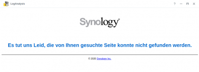

Ich habe es mal getestet, allerdings nur Installation, keine weiteren Anpassungen. Es läuft, kann aber nicht geöffnet werden.

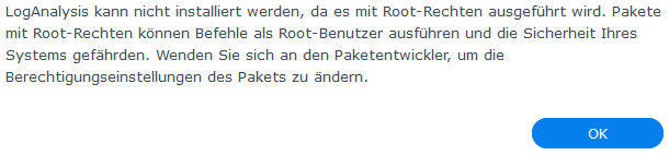

Auch wenn das hier langsam ziemlich speziell wird und nicht unbedingt in diesen Thread gehört (ist das eigentlich schon off-topic?)...
Ich habe in der privilege dieses hier geschrieben....
Bash:
    "defaults":{
        "run-as": "package"
    "username": "LogAnalysis",
    "join-groupname": "log",
    "ctrl-script":[{
        "action": "postinst",
        "run-as": "package"
... und trotz das ich versuche postinst als run-as: package laufen zu lassen, erhalte ich bei der Installation des SPK folgenden Hinweis...
Auch wenn ich postinst als run-as: system laufen lasse, erhalte ich anschließend diese Meldung. Selbstredend das gleiche in grün auch bei root. Ich habe das Gefühl, das, sobald ich ein "ctrl-script" eintrage, verweigert mir das Paketzentrum die Installation des SPK.
Keine Ahnung ob ich vielleicht etwas falsch mache oder etwas übersehe (was wohl das Naheliegendste wäre), oder ob das nur geht, wenn Synology seine Hand über das SPK hält? Ich weiß es nicht...

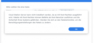

bin mir nicht ganz sicher, ob ich mit meinem Problem hier richtig bin: Installation eines (alten) Cloud-Station-Server Paketes unter DSM Beta 7.0.
Ich habe das Paket per Webbrowser runtergeladen und möchte es manuell im Paketzentrum installieren. Dort bricht es jedoch mit der Meldung ab:
Gibt es da ein Workaround o.ä. für? Danke für hilfreiche Antworten :)
(und das ganze nur, weil ich mit dem ach so tollen Drive nicht mehr mit meinem Handy in zwei Richtungen synchronisieren kann :-(
Andy+
25. Jan 2016
5.047
328
189
Cloudstation ist nicht mehr lauffähig im DSM 7. Ersatz ist Drive. Es gibt besseres, wie z.B. Syncthing.
