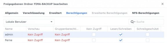

Und somit hab ich gleich mal das nächste Problem mit DSM 7.
Da ich nicht wusste ob es RAM oder interne HDD oder externe HDD (via USB) ist hab ich sicherheitshalber mal eine neue externe HDD gecheckt.
Eine 2,5" WD mit 4 TB.
Hier hab ich das Phänomen nur das die NAS in den Freigegebenen Ordner die HDD erkennt aber ich kann die Berechtigungen nicht ändern.
Ich kann drücken und klicken was ich will aber er ändert es nicht.
Somit ist die HDD in File Station nicht ersichtlich.
Was´n da jetzt schief?
Die externe HDD funktioniert am PC. Schon des mehrmaligen formatiert, diverse Formate, Schreibschutz vorsichthalber entfernt -> aber es bring nix.
Bei der DSM 6 konnte ich IMMER alle HDD via USB anstecken was ich habe (hatte) und konnte Berechtigungen setzten.
Okay, soeben in einem anderen Forum gelesen das es anscheinend nix mit der DSM 7 zu tun hat, sondern anscheinend das die NAS zu wenig leistung (Strom) via usb ausgibt und somit die hdd nicht richtig starten kann.
Dann dürfte aber die HDD ja gar nicht angezigt bzw gefunden werden oder?
