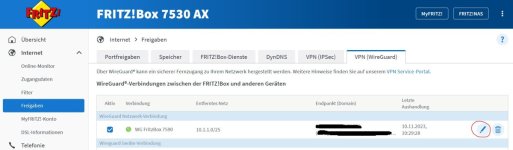

Du bearbeitest einfach auf der Fritte den Tunnel und setzt dann einen Haken. Geht übrigens bei IPSec genauso:
Wenn du den rot markierten Haken gesetzt hast, kannst du darunter auswählen, welche Geräte passieren dürfen.

Ich habe mir das grad interessehalber auf meiner Fritte angeschaut, dort gibt es keine "Erweiterten Einstellungen zum Netzwerkverkehr :unsure:
Würde ich jetzt so nicht weit kommen 🤷‍♂️

Die Verbindung muss eingerichtet sein. Dann erneut bearbeiten und dann kann man das festlegen

Ist bei mir genauso. Taucht nur auf einer der beiden (7590) auf, bei der anderen (7490) nicht. Deswegen hab ich das auch nicht gefunden. Meine Info war, dass man die Verbindung im Nachhinein nicht mehr bearbeiten kann.
Weiß aber nicht, ob das an der Reihenfolge der Einrichtung der Verbindung liegt, oder an der Software der Boxen.

@plang.pl Eingerichtet habe ich sie ja schon, aber selbst mit aktiver Verbindung gibt es das nicht!
