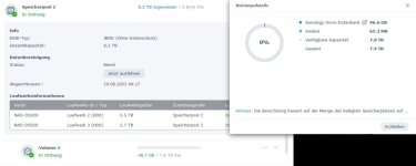

Trotzdem zeigt er mir für den Speicherpool 2 immer noch ne Belegung von 46,6 GB an. Wenn ich auf "Nutzungsdetails" gehe steht da 46,6 GB für Synology Drive Datenbank.

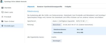

Ja ich habe Synology Drive am laufen aber das ist (und war immer) auf Volume 1 installiert und auch sein Speicherort war immer Volume 1
Was könnten das also für 46 GB seien die da noch auf Volume bzw Speicherpool 2 Platz belegen? Kann ich mir das irgendwo noch genauer Anzeigen lassen was das ist? Hab nur Angst, dass wenn ich jetzt den Speicherpool 2 entferne und somit auch diese 46 GB "Daten", irgendwas nicht mehr vernünftig läuft oder fehlt ;)
Drive war wohl mal auf Volume2 installiert, kannst du m.E. platt machen die HDD.
