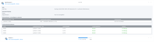

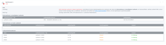

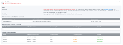

Ich habe die Disk Station nun testweise mit nur einem Laufwerk in Slot 1 gestartet und die Oberfläche erscheint nun mit dem Speicher Manager. Hier wird angemerkt, dass 3 Laufwerke fehlen. Ich habe dann die Laufwerke 3 und 4 hinzugefügt und nun kann ich das RAID online zusammenstellen. Wenn ich dies durchführe bleibt der Status aber immer bei "...Warten" hängen und nach ein paar Stunden ist die Weboberfläche der Disk Station nicht mehr erreichbar. Es ändert auch nichts, wenn ich Laufwerk 2 noch hinzufüge.
Laufwerk 2 habe ich bewusst heraus gelassen, da evtl. ein Hardware Defekt vorliegt. Aber auch mit nur 3 Laufwerken kann das RAID nicht wieder hergestellt werden. Irgendwann hilft nur noch ein Hard Reset, um wieder irgendwie an das System heran zu kommen.
Die Screenshots aus dem Anhang zeigen den aktuellen Zustand.
Was kann ich hier noch unternehmen, um das NAS wieder zum Laufen zu bekommen?

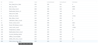

Hi zusammen,
also 1. ja ich habe ein Backup. Eins lokal per USB Festplatte und die wichtigsten Daten auch noch auf einer entfernten NAS.
2. die Festplatten waren nicht durchgehend beschäftigt, aber alle gleichmäßig durch das SHR1 RAID.
Das System lief mindestens schon 1-2 Jahre und ist jeweils nachts aus.
Die SMART Werte folgen hier. Es handelt sich um 4 4TB Wd Red (2 WD40EFRX und 2 WD40EZRX) Laufwerke.

Ich würde alles neu aufsetzen - dabei kannst Du auch gleich mal prüfen, was und warum Slot 2 nicht geht. Evtl. mal reinigen?!
Festplatten: Alle zumindest auffällig - ID1 und ID196-200 sollten 0 sein...
Würdest du alle Festplatten bei behalten oder sollten welche getauscht werden? 4 Platten gleichzeitig zu wechseln ist ziemlich teuer. Eine alte 4 TB wd red habe ich noch, aber keine 4 Stück.
10.104
3.644
414
Deutet der udma crc error count nicht eher auf ein Kabel oder Steckerproblem SATA-seitig hin?

Ahja - das mit dem udma Wert passt. Also 1. Platte hat dann einen weg. Die anderen sollten funktionieren. Allerdings scheinen dann ggf. Deine Anschlüsse sehr verdreckt zu sein. Du schreibst Du hättest die durchgewechselt, oder? Reinige insbesondere mal den Slot2, eine Reinigung aller Kontakte sollte aber sinnvoll sein.
shirocko
24. Okt 2008
180
11
Bis auf Platte 4 haben ja alle einen Udma Crc wert zwischen 1 und über 200 bei den rohdaten. Platte 1 hat dort ja „nur“ einen Wert von 1.
Platte 3 hat einen Wert von über 200. welche Werte sind denn jetzt wirklich aussagekräftig?

Sorry - Du hast ja 4-1 als Screenshot dargestellt. Dann ist die 4. Platte auffällig.
10.104
3.644
414
Reinigen ist gut, nein jede HDD hat seine eigene ID anhand dessen das DSM die Platte zuordnen kann.

Ich habe gerade die Anschlüsse und Slots geprüft, die sind alle staubfrei. Daran liegt es also nicht.
Ich habe nun Laufwerk 4 einmal weg gelassen und das System nur mit Laufwerk 1-3 gestartet und nun sagt der Speicher Manager, dass ein Online Zusammenstellen nicht möglich ist und ich ein Ticket beim Support eröffnen soll.
Wie wären denn nun die nächsten Schritte in diesem Fall?
Sollte ich den gesamten Speicherpool entfernen und neu einrichten, Hyperbackup einrichten und das Backup zurück spielen oder besteht noch eine Chance das RAID wieder zu reparieren?
Danke schon bis hierhin
Thonav
16. Feb 2014
7.878
1.503
Ich würde es neu aufsetzen und mir so das ewige rumprobieren sparen.
