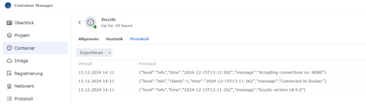

Was sagt denn der Log des Containers?
Hast du die gemapten Ordner auf das neue Volume geändert?
Wie kann ich den Log auslesen? Via SSH?
Ja in Filestation habe ich das Volume geändert (gem. Anleitung im appmover script).
Das habe ich gefunden:
Im Container Manager unter Protokolle.
Nein, im Container die gemappten Laufwerke.

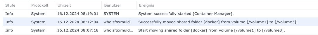

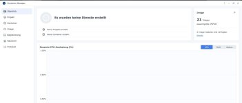

Jetzt habe ich ein anderes Problem. Auf einmal sind alle Container verschwunden aus dem Container Manager. Er ist leer. Kann ich die irgendwie zurückholen?1734343906258.jpeg
Neustart?
Syno wurde neu gestartet. Hab auch mal den Container Manager mal beendet und neu gestartet, ohne Erfolg.
Die Files sind alle noch da im FileManager aber die Container im Container Manager nicht mehr, warum auch immer :o
Dazu müsstest du mal schreiben, was genau du jetzt gemacht hast?
Was sagt denn Portainer?
Portainer war ein docker container, der läuft nicht mehr. Ich habe einen Container gelöscht den ich nicht mehr im Einsatz hatte (maybe, Finanztool). Würde es helfen das Backup von gestern Nacht zu laden? Dort sind auch die dockerfiles noch unberührt wie heute morgen vor dem Verschieben auf volume3.
Und Volume 3 ist noch da?
Wo ist der Container Manager installiert?
