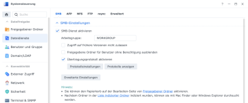

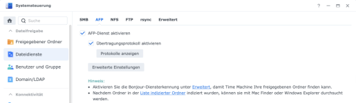

Aber bei nur 800 Bildern darf die Indizierung keine 4 Wochen dauern. Das kommt mir sehr seltsam vor. Unter "Systemsteuerung > Dateidienste" hast Du "SMB" und "AFP" aktiviert, oder?
Bildschirmfoto 2022-09-24 um 16.25.43.pngBildschirmfoto 2022-09-24 um 16.25.58.png
