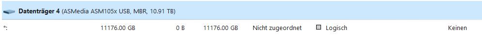

Bei großen sequenziellen zugriffen ist sie Mittelmaß und bei zufälligen relativ langsam aber das reicht für meine Zwecke.

45 MB/s im lesen? das ist ja extrem langsam , da schafft ja meine alte HDD im Test rechner schon 200

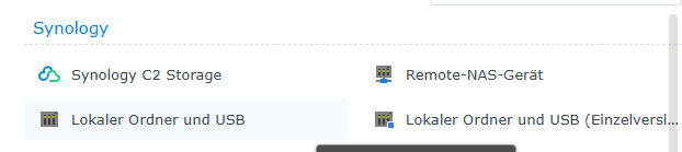

sind das inkrementelle backups ? ich würde gerne "homes" auf ext sichern. Bin mir aber nicht sicher wie am besten. Per usb copy oder per hyperbackup. Denn usbcopy bietet zwar inkrementelle an aber löscht keine alten daten.
Hyperbackup hat "nur" das:
Ich würde gerne eine Aufgabe einrichten, die "homes" sichert und dann aktuell hält / Spiegelt.
Alternativ müsste ich ein rsync script auf dem nas ausführen lassen.
Sehe ich ähnlich aber reicht für meine Zwecke. Es könnte auch am Controller liegen. habe die hdd ja per usb angeschlossen und nicht über sata
Ja hyper Backup ist schon das richtige .
Versioniert ist für dich dann passend
Achso ja dann kann es an deinem Langsam USB liegen .

Nein, mit "versioniert" ist "Mehrere Versionen" gemeint, "einzelversion" ist nicht versioniert.
Reaktionen: Kachelkaiser
An der HDD dürfte es im Normalfall nicht liegen, habe einige dieser Festplatten gekauft, habe durchschnittlich beim Kopieren auf die HDD über USB bis zu 240/245 Mb/s Schreibgeschwindigkeit erreicht
Das schaut am PC sehr nach USB 2.0 aus. Die Platte sollte bei CDM mit USB 3.0 weit über 180 MB/s lesend und schreibend schaffen.

Eine letzte (naja zwei) Frage ( n ) habe ich noch:
  1. Die Einzel Version sichert immer eine 1:1 Kopie?
    1. Diese ist mit jedem System normal durchsuchbar?
  2. Die nicht Einzel Version macht eine 1:1 Kopie aber inkrementell, wenn ich die Rotation deaktiviert lasse ?
    1. Ist aber nur mit dem Explorer von Synology durchsuchbar?

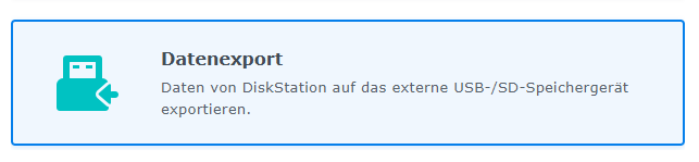

Das würde dann bedeuten, dass "USB Copy" besser geeignet ist mit der Funktion "Spiegeln" ?1731092246953.png
1. Ja
1.1 Was meinst du damit genau? siehe Antwort 2.1
2. Versionierung macht nach dem Initial-Backup inkrementelle Backups
2.1 Ist mit Hyper Backup auf dem NAS darstellbar und mit der Anwendung "Hyper Backup Explorer" unter MacOS / Linux / Windows
