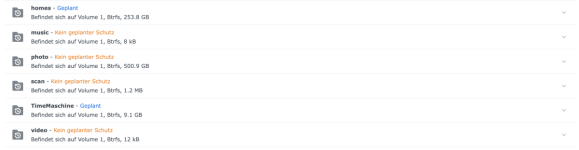

Nutzt du Snapshots?
die Versionen kannst du in den Einstellungen in den Teamordnern einstellen. Klicke mal links auf die Teamordner da siehst du dann die eingestellten Versionen.
Reaktionen: NAS-

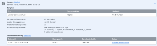

Dann da den Verbrauch prüfen, irgendwo im Speichermanager gibt's eine Nutzungsanalyse, da steht da dabei btrfs drin.
Wenn du große Ordner hast in denen viel Veränderung stattfindet, bläht das die Snapshots extrem auf, prüfe das mal.
Ein Forenuser hat mir das 10/2023 alles eingestellt. Mir selbst sagst das alles nichts :) Ich sehe nur sehr Hohe Daten. 263GB / 556GB / 819GB....was darf ich jetzt prüfen?

Lass mal die Größen berechnen:

Das habe ich mir gedacht, lösche die Snapshots und lege keine Snapshots an für TM, das macht keinen Sinn.
  • Love
Reaktionen: *kw*, NAS- und dil88
