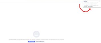

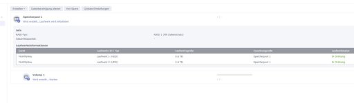

Ich bekomme immer (auch nach nochmaligem Werksreset
System failed to create [Storage Pool 1](Device Type is [RAID 1]) with drive [MoWillyXXX: 1, 2] bzw.
Das System konnte Speicherpool 1 mit einem oder mehreren Laufwerken (MoWillyXXX: 1, 2) nicht erstellen. Bitte versuchen Sie es erneut.
Danach spring er wieder zum Erstellen des Speicherpool zurück und will erneut starten.

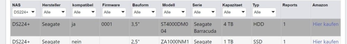

1. Stehen die Festplatten auf der Kompabilitätsliste von Synology?
2. Kannst Du die SMART-Werte mal posten (keine Tests machen!)
3. Fällt mir im 1. Bild auf, dass die Modellbeschreibung der 2. Platte nicht komplett dargestellt wird.
Würde, falls möglich die Platten gegen kompatible NAS Festplatten tauschen.

Hallo Thonav, bei Synology nein, hier im Forum ja.

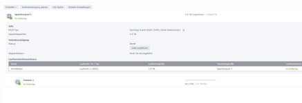

Zwischenzeitlich habe ich *eine* Platte drin und konnte ein Volume mit SHR automatisch erstellen.

Laufwerk 2 ist defekt, hatten wir letzte Woche erst, genau der gleiche Fehler, unvollständige Modelbezeichnung.

2x Seagate BarraCuda 3,5 Zoll 4TB (ST4000DM004)
Also ich müsste mich sehr täuschen, aber diese HDDs nutzen das SMR aufzeichnungsverfahren, welches für ein Raid in der DS absolut ungeeignet ist. Irgendwann wird hier das RAID aussteigen was zum kompletten Datenverlust führen wird.
Edit: Beide zurück geben und HDDs mit CMR aufzeichnungsverfahren kaufen.

Absolut korrekt, die sind nicht für ein RAID geeignet.
